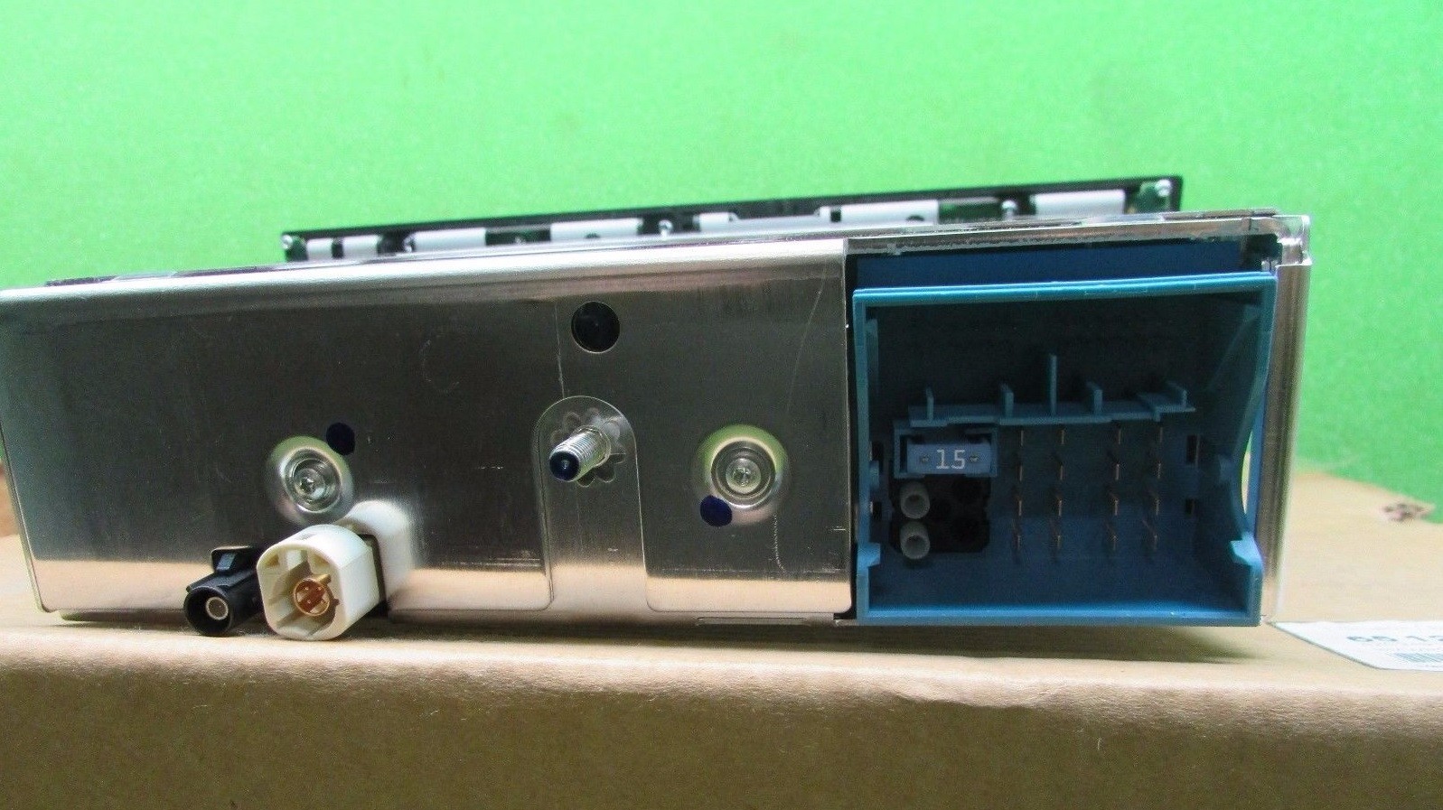

    я бы взял приемник с портом и гарнитурой уже на борту (5 фото), и не парился бы с установкой мульфа.
    хотя подключить его к 663й опции нет никаких проблем. главное чтобы был мост

    Я сам только разобрался - мне головы, указанные на фото вверху, на самом деле - не подойдут! :-(
    У первой - НЕТ USB. Это американский вариант с платным спутниковым радио Sirius.
    У второй - USB есть. Но нет оптической шины!
    А я выше писал, что у меня в авто стоят опции
    S663 Радиоприемник BMW Professional
    S672 CD-чейнджер на 6 дисков
    S676 Система динамиков HiFi
    И как раз и чейнджер и усилитель подключены по оптике.
    Головы BMW PROFESSIONAL CD, которые имеют USB и оптику - имеют СИНЮЮ колодку!
    В продаже они попадаются намного реже и стОят от 285 долларов б.у.

    на фото штатная розетка и все
    Штатная, без USB выглядит так :
