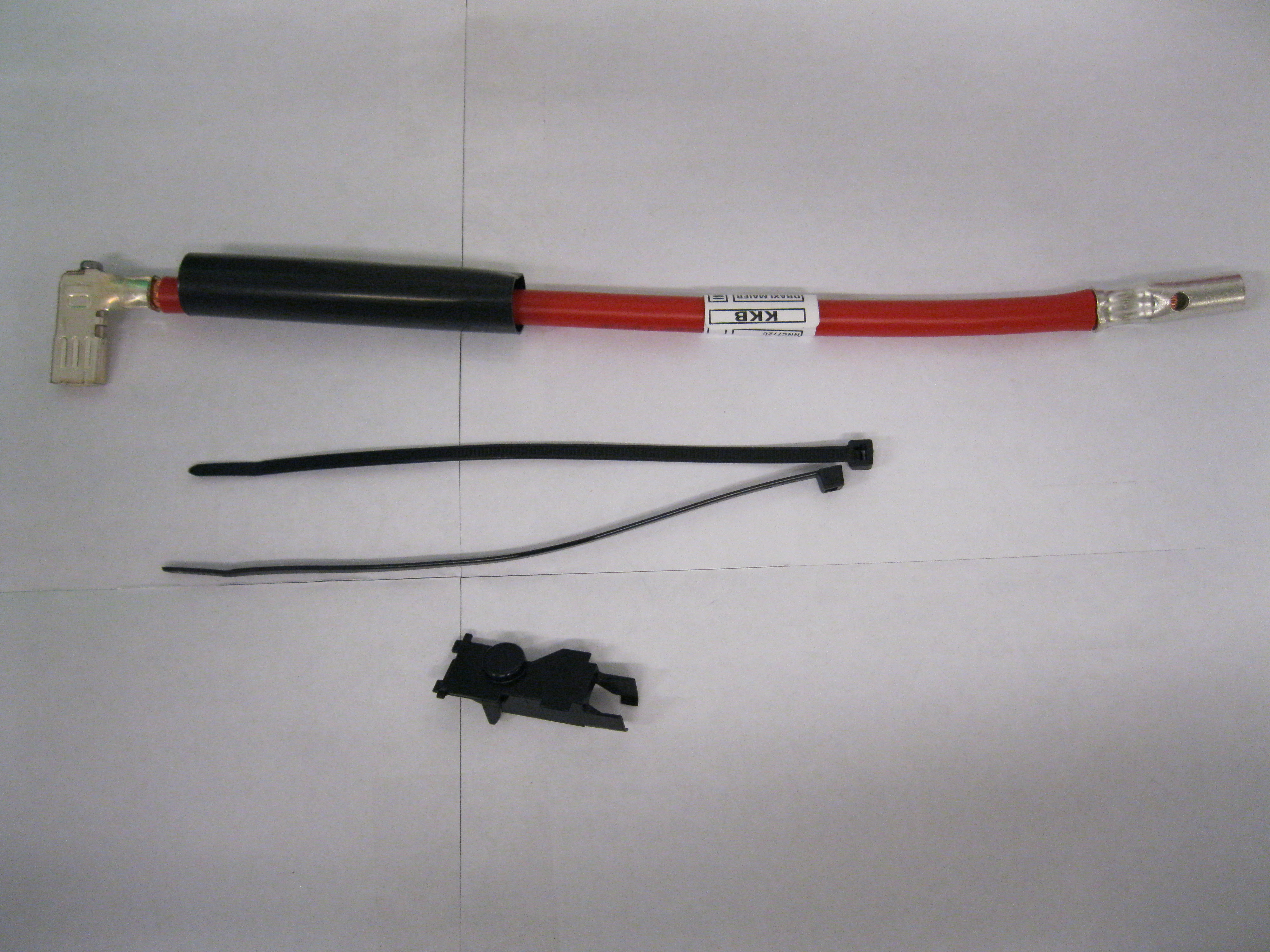

    На самом деле, если блок не подгорел, нужно вот это и руки не "из Жопы"
    61 12 9 312 133 Ремонтный кабель В+ для авто с 03.07

    Запомни, сирена сигналки начинает "мурлыкать" при обесточивании, отключении аккумулятора, питание на всю тачку подаётся на токораспределитель в ногах пассажира, дальше вывод делай сам!:help::D:hi:

    Да надо было давно этот кабель В+ поменять,уже несколько раз так было,а вчера вообще не открывалась целый день,вызвал взломщика чтоб дверь хоть открыл,2 часа пытался на холоде так и не удалось,питания нет вообще..единственное получилось капот открыть.со словами немца так просто не взломать,он уехал еще и 1500 в карман положил за вызов.
    С утра сейчас смотрю лампочка начала маргать ,что на сигналку когда ставишь,изменения есть какие то,но все равно не открывается,только подсвечивается кнопка старт-стоп.

    Провод в задней колесной ниши сгнил. Кажется справа. Поиском воспользуйся.
