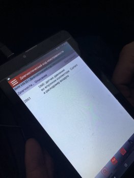

    Приветствую ! Как вылечили ошибку 2b61 и что это вообще за ошибка ?
  5. Artem1904
    Artem1904 Новичок
    10 дек 2020
    13
    Добрый вечер, столкнулся с ошибкой 2b61, подскажите пожалуйста,что она означает, вы написали просто не то, что пишет планшет в сервисе
