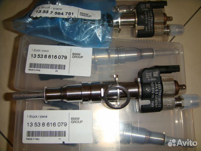

    У меня мотор N54, форсунки очень похожи, так их новые по 10к. брал, кстати они и сейчас по 10, в интернет магазине брал, находится в районе ВДНХ.
    https://00.img.avito.st/640x480/1969711600.jpg
    Они ?
