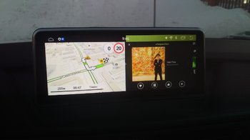

    за CIC я бы не гонялся, лучше андроид воткнуть. Будет намного лучше.

    воткнуть андройд - это наверное актулаьно для москвы и питера, а в казани спецов нет, да колхозить не хотелось бы...

    А андроид воткнуть ничего сложного. Там все из коробки в штатные места втыкается. По крайней мере как по мне поставить заднюю камеру намного сложней, чем монитор с андроидом.

    Ну потому что карты по сравнению с яндексом никакие. Он не знает кучу улиц и номеров домов. Да еще и пробок нет.
    И так там не сделаешь, как на андроиде.
