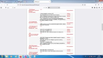

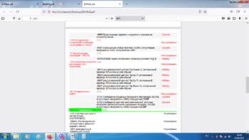

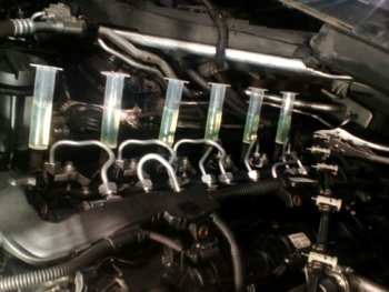

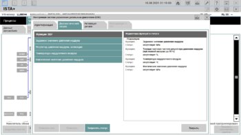

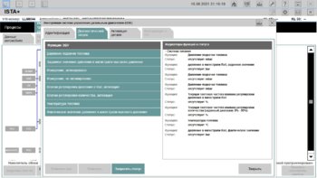

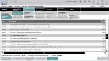

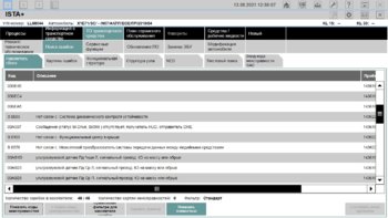

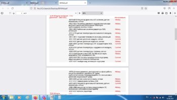

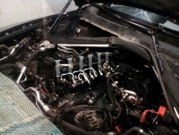

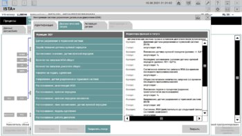

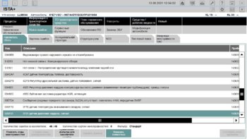

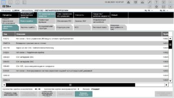

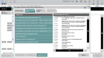

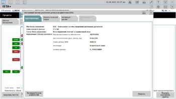

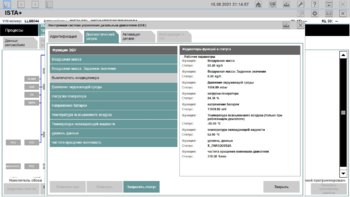

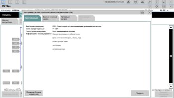

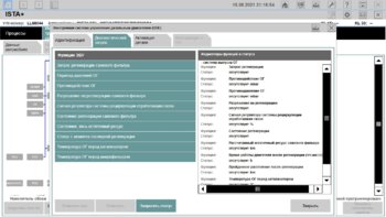

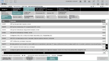

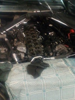

    Здравствуйте господа форумчане. подскажите плиз может кто знает. Заменил поршневую на 0.25 , заменил масло насос, цепи грм с натяжителями и планками, мск и притёр клапана , прокладки сальники, вкладыши, 2 катриджа турбин и акб. Завёл, заводится с трудом и вылезло куча ошибок каких раньше не было.+ отказывается ехать+ работает 20секунд ровно потом сбой на 1сек со звуком детонации и попыткой заглохнуть. и так далее 20сек сбой

    Диагностику выполните, а прочитаюсь все что можно, а интерпретировать это не могут.

    первый раз такое. думаю эбу заглючил из за просадки акб

    там есть волшебный "план проверки"

    психанул и перепроверил метки и форсунки . ничего не нашёл . форсунки до этого сразу на стенд носил проверять. 25 лет чиню ДВС, человек приехал без ошибок. дымила и сгорело 2 поршня. автоком сказал дефект связи линии lin. ista на межсетевой блок ругается , блок DDE то видит то не видит . отцепил уже все датчики всёравно сбой .я не электрик просто
