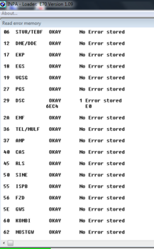

    -На ночь снимаю АКБ, заношу домой! Утром после подключения разные ошибки появляются, вот несколько дней назад:
    DDE - 42E2
    Но после того как сотрешь ошибки и прокрутиш пару раз ничего толком не выходит заново:
    Вот сегодня после подключения, вывалилась
    DDE - 4121, CAS - A10A
    НО после стирания, ничего опять нету!(

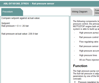

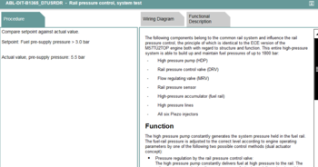

    Итак, полазил в Исте сделал некоторые проверки, вот результаты: Давление ДО ТНВД - 5.5бар

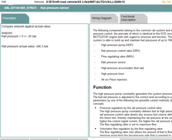

    Давление во время СТАРТА (стартер крутит, кратковременно доходит до 6хх бар но устаканивается на 490-450 бар.
    Давление через несколько минут после вращения стартером - 240 бар

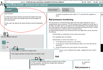

    Иста говорит что если не заводится но все в норме надо смотреть "Drive-Off block" Но даже если писать дословно это словосочетание или просто "Drive-Off" она сама ничего не находит(

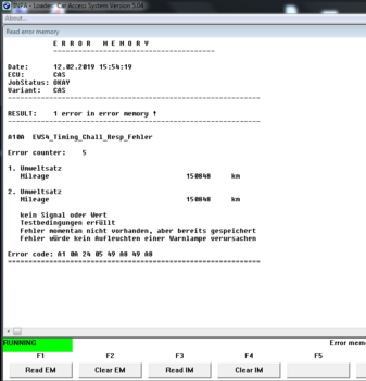

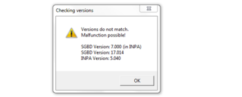

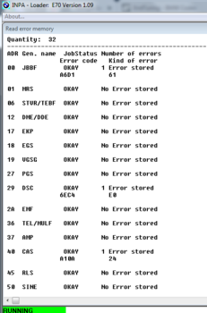

    Так, дальше по ИНПЕ, когда захожу через Инпу в Кас вываливается вот эта ошибка:
    Если продолжаю и пытаюсь синхронизировать через Инпу то вот эту:
    А вот сама ошибка по КАСу (B Инпе):

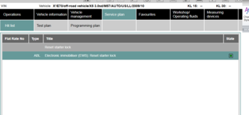

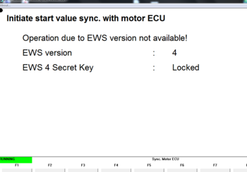

    захожу в Исту через шнурок и почему то сразу нахожу как сделать "обнуление"
    Но я не уверен синхронизация это или нет!??? Также перед самим исполнением, Иста спрашивает если КАС был перепрограммирован И перекодирован, если я говорю что нет, функция не работает, если говорю что да то программка работает и говорит что синхронизация произведена!
    Пытаюсь завестись, не заводится!(

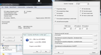

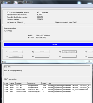

    Ок, ставлю Icom, подгружаю Е70 SPDaten через Bmw Coding Tools, пытаюсь перепрограммировать через WinKFP, на что он выдает вот эти ошибки:
    Давно не использовал WinKFP, все ли здесь правильно в настройках:?
    Хотя наверное все правильно перепрограмировал несколько других блоков, все нормально прошло, скорее всего КАС накрылся!(

    Точьно не скажу, так как не электронщик(Авто) и не занимаюсь этим, но вот первое что нашёл смотри варианты синхрона 2,3,4. Потом стереть ошибки ещё раз.
    https://www.coding-expert.de/bmw-in...rzeug-nicht-mehr-startet-manipulationsschutz/
    Если всё норм будет, после стирания и запуска этой ошибки А10А не должно быть.
    Ну и Гугл ещё не закрыт )
    Сам делал однажды на 39, ключ оставил в замке всё заклинило, сделал Синхрон и всё наладилось.
    Ну и во вторых, зачем ты пытаешься шить/перешивать если ещё не найдена/устранена ошибка.
