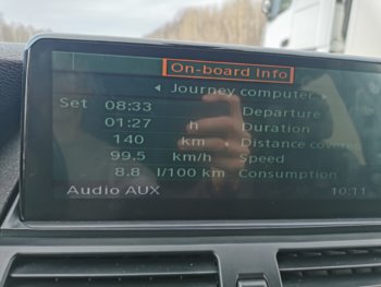

    Поделитесь опытом, может было у кого, где и что ковырять. Машина в подписи, моя Е70 с N52.
    Еду по трассе, сыро после дождя, спокойно возвращаюсь домой, всё отлично работает, расход 8.8л) скорость около 100км/ч и вдруг громкий щелчек как-бы, гонг, на приборке загорается желтая машинка на подъемнике, машина замедляется, нажал на газ - обороты поднялись, но машина не поехала, на ручке АКПП горит "N", съехал на обочину, остановился, двигатель на ХХ работает нормально, нажал на "P" и заглушил. Открыл капот, всё посмотрел, снизу машины, сбоку как смог - везде всё хорошо и сухо (мокрое всё от дождя, но масел/антифриза нигде не видно). Подключил OBD адаптер, телефоном через DeepOBD считал ошибки, сильно удивился, что их дофига, т.к. за 4 года только одна всегда была - по моторчику селектора АКПП. Заскринил, стер ошибки, завел - все работает как ни в чем не бывало, читаю ошибки - ошибок нет (только по селектору АКПП), смотрю ливдату, равномерность работы цилиндров и всё такое - на взгляд дилетанта выглядит всё отлично, включаю "D" и поехал как и раньше... Домой приехал (+50км) - всё отлично, что было то?
    Начал более детально смотреть скрин с ошибками, хоронологию: первая появилась на пробеге 135056 - в DME ванос, затем несколько на 135200 - jbe датчик auc, klima и затем, как я понимаю на 135280 - в DME датчик коленвала, EGS - неверные обороты двигателя и DXC скорее всего и видимо в этот момент уже высветилась ошибка на приборке с предложением ехать на СТО, гонг и АКПП переключилась в нейтраль. Никогда этих ошибок не было (раз в 2-3 месяца проверяю) и хаотические какие-то. Что можно посмотреть, где покапаться? Скрин с ошибками прикрепил

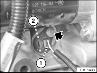

    У меня 4,8 бензин, датчик стоит на коробке снизу
    Делал по инструкции

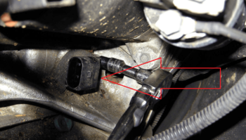

  14. е777кх36rus
    е777кх36rus Завсегдатай
    12 дек 2010
    384
    С низу по удобней чем с верху. Прикреплю фото, чтобы хоть примерно понимал. А так если снимать впуск то там вообще без проблем но мороки много. Оригинал стоит наверно 20 тыр сейчас. ИМХО возьми с разборки что бы гарантия была 2 недели если сразу поедет значит норм работать должен, да и ценник будет на б/у 3500-4000 за ориг датчик. Ну а так смотри сам конечно. И обязательно проверь разьем и проводку

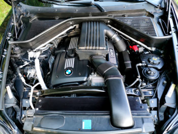

    Состояние подкапотки в моем авто на фото, керхером 1 раз мыли за всю жизнь авто 4 года назад при продаже, да и то смысла особо не было, пыль сбили, остальное время - 2-3 раза в год пылесос с кистью и влажная протирка. Вот рука не поднимается сюда ставить какое-то б/у с чужого ведра)

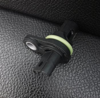

    Спасибо всем, кто откликнулся! Заменил сегодня датчик и в очередной раз убедился в правоте своего "пути": датчики, особенно важные - только оригинал, работают идеально. Машины меняю редко и на дистанции, в итоге, выходит дешевле. Теперь понимаю, что мой ДПКВ уже давно нормально не работал, больше года точно, хотя никогда ранее ошибок не давал и вполне мне нравилось как всё работает, расход в норме (8.5-8.8л трасса при средней ~100км/ч, 10.5-11л город, стиль езды спокойный, 2-3 человека в машине, R20), плавность работы двигателя, переключений акпп, но были какие-то подтупливания в переходных режимах, при запуске утром, иногда акпп на мгновение "сомневалась" какую передачу воткнуть в городе при торможении-разгон-торможение-разгон, но думал это из-за моего "пенсионерского" стиля. А сейчас вообще сказочно всё работает, все подтупливания ушли, акпп полностью в режим вариатора перешел), двигатель шепчет)
    Проводка, разъем - всё в идеале, удивился чистоте, даже снаружи лишь легкий налет пыли, вода и влага на него не попадают никогда, внутри разъем так вообще, как новый.
    Новый датчик, сальник, новый болт (на фото не попал)

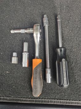

    По замене. Инструмент который понадобился на фото (+ зеркальце и фонарик), но можно обойтись маленькой трещоткой и одним большим удлинителем + тонкая головка Е10
    Заменил сверху, неудобно, но очень просто меняется, места подлезть хватает. Снял только гофру идущую от воздушного фильтра до дросселя.

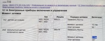

    И пару фото из ТИС
