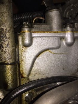

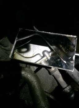

    Долго искал от куда капли масла под машиной и в итоге нашли, трещина чуть ниже отверстия для крепления болта генератора :(( предложили в сервисе заделать жидким металлом и вот не знаю что делать ..подскажите что делать ?расход масла примерно 1-1,2л на 10 000км

    Любой вариант кроме реальной сварки

    ну вот реальную и сказали что высокая температура и может лопнуть. жидкий металл реально помогает или как получится? если там высокое давление с другой стороны?

    Нет там большого давления

    А это масло вокруг, все из этой трещины? Я бы сначала поинтересовался от чего она могла образоваться

    У меня ровно так же была трещина на головке над геной!
    снял двиг просто вызвал аргонщика с выездом и он все красиво сделал! больше не тревожит этот момент!
