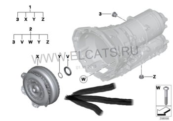

    И что такое - бублик? Понимаю что вопрос смешной, но все таки..
  8. Aleksandr__
    Aleksandr__ Завсегдатай
    5 мар 2016
    321
    Мурманская обл.
    Гидротрансформатор АКПП.
