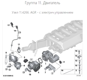

    1. Что у меня вообще за двигатель? Расшифровка вин кода говорит что M57Y (M57N2 T), в етк - 306D5
    2. Временами появляется ошибка EGR. К чему готовится? Замена или чистка возможна?
    Где он сам? На картинке детали 1 и 8 имеют по 2 разные кода... озадачен
    3. Именно по этому двигателю что еще нужно делать? За шкивом следить? Чистить впуск? Вихревые как там?

    Два у тебя ЕГР, соболезную.

    Один там ЕГР, цифра 1.
    Вихревые наверняка грязные, не смертельно, но могут сопливить. Впуск можно почистить, но скорее всего он так, слегка испачкан. Вот ЕГР засирается капитально.

    А под номером 8 что?

    EGR, не влияющий на скорость :)
    Я не совсем правильно выразился вначале, #1 это тот ЕГР, что чистить надо периодически.

    нижний будет чистый, он выхлопные газы забирает после сажевого фильтра
