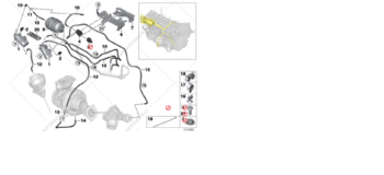

    87
    тут ли надо искать ?

    заказал резиновие OEM патрубки, пока еду на машине и било дело: всё начало работат-появилась тяга ! ...думаю необойтись заменой потрубками,если они треснули то навсегда...
    Наверно попался на електомагнитние клапана регулировки турбин которие сидят на металической пластине недалеко от турбин
    Проблема с актуатором маленкой турбины 4180 error
