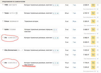

    Посмотрел, так это ж обычные ате) Которые просто как аналог идет вместо оригинала.

    Не знаю, где вы смотрели. Перепроверил - точно Ceramic.
    Например, обычные передние 13.0460-7231.2

    Может я не прав. Я обычно беру оригинальный номер и его вбиваю в zzap, там ищу фирмы которые меня устраивают. Так вот он обычно выдает стоковые запчасти, не тюнинг. И АТЕ он мне выдал сразу под таким же номером, как вы скинули, получается они керамик? Других вариантов по АТЕ он не дал

    Я ищу аналоги аналогично, только в экзисте:
