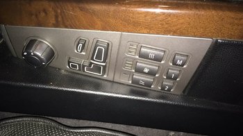

    Привет всем, после замены простых сидений на комфорт появились ошибки по подушкам, идентификации, пиропатрон и тд. сбрасываю ошибки а они опять появляются. все новые функции заработали, после сделал сброс на заводские - 1 ошибка на Водителя ремень исчез но перестали работали новые функции на сидухах и осталась ошибка Safety System.
    1. как вернуть функцию сидений?
    2. как убрать ошибку safety system (жалуется на вин)

    не знаю как на Е серии, но на F серии сиденья нужно адаптировать с помощью рейнголда, есть там в сервисных функциях такая опция, сиденье при адаптации поездит во всех направлениях и подвигает всеми возможными механизмами...

    При правильном подключении, остальное решается программно (не рейнголдом)

    Рейнголдом и ошибки удалили и сидухи адаптировали

    кодировать нужно

    reingoldom решил проблему
