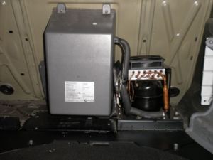

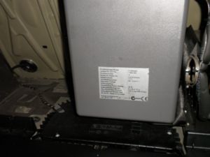

    На чет халодильника ты ни прав
    Фрион он имееть свой.у миня стоить придвидучий хозяин поставиль.работаеть поезках пользую
  9. dima-b
    dima-b Завсегдатай
    10 окт 2008
    449
    Волгоградская обл.
    холодильник на е65 электронный а на ф02 фреон свой компресор стоит в багажнике . в поездках постоянно пользую очень хорошая вещь да и по городу тоже нормально.
  10. arunas
    arunas Участник тусовки
    3 окт 2010
    202
    Какой нахрен електроный
    Как дома толька маленкий
    100 %фрионый
    P1010001 P1010002

    так откуда и куда нужно вести фрионную магистраль от холодильника? как я понимаю, нужно просто подключить питание и всё, а сам холодильник полностью автономен. его же даже выключить с приборки нельзя как я понимаю.

    У меня он проста подключин питания и включяетса из кнопки холодильнике и как видна на фотке нихватаеть магистрали или хрен знает чиво.
