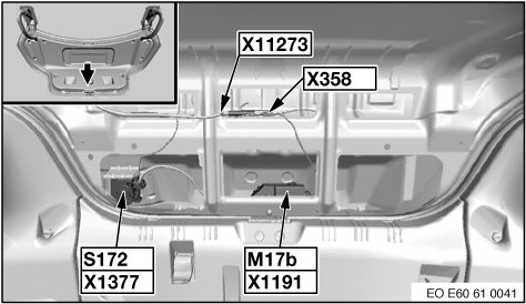

    если я правильно выделенное, то фишки скинуты и с личины (s172) и с самого замка (m17b)
    если так, то с какого перепугу багажник будет открываться кнопок, привод замка электрический.
    одевай фишки и пробуй.

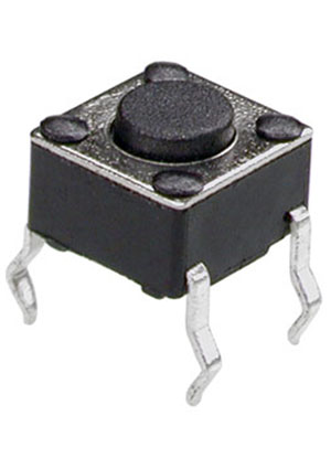

    короче, когда там сегодня копался, еще заметил одну проводку, на конце которой квадратик черный 1.5х1.5см с какой-то кругленькой маленькой пимпочкой-кнопкой, т.е. на нее нажимать можно. Откуда там это болтается, х.з. может, тоже должно в зацепе замка стоять? багажник также не открывается при поддевании его вверх с нажимом наружной кнопки где патроны освещения знака.
    кто знает, что это за квадратик был?

    нет. не такое. на торце квадратика пимпочка. он как бы милиметра 3-4 толщиной сам. говорю же, провода штатные там. А сигнал с кнопки куда подается на открытие? на сам замок по центру отщелкивать? или куда в личинку ключ ? я же и вручную поднять не могу нажимая на кнопку на самом багажнике у номера.

    так мож он тот и есть?? ща нарисую его на глаз
  29. 113
    113 Абориген
    13 ноя 2006
    3,291
    вот он, этот черный квадрат
  30. 113
    113 Абориген
    13 ноя 2006
    3,291
    короче, этот микрик и есть сигнал на нажатие на кнопку для отщелкивания замка. только он не пойму как крепиться должен на самой кнопке. вытащил кнопку, куда его там втыкать, не понял. мож плохо смотрел, завтра на другой е60 разберем обшивку , сравним.
