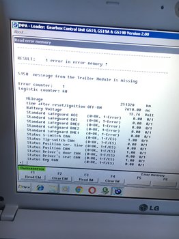

    Помогите с ошибкой по акпп е60 2004 м54b30
