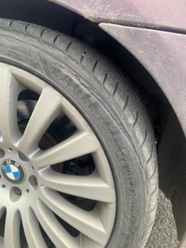

    По протектору вроде нормально, а вот меня беспокоит что колеса большие и во время ям чиркает у них боковой бурт об арки.
    И вот там они конечно истерты будь здоров (могу приложить сегодня фото, видео).
    Может из-за этого нарушена геометрия колеса.

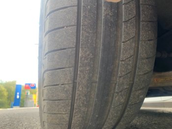

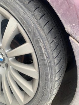

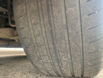

    Вот повреждения задних колес. Может быть из-за нарушения боковины у колес нету жесткости?
    [​IMG][​IMG]
    Протектор заднего колеса
    Протектор переднего колеса
    Правильно ли я понимаю, что стертые полоски по центру говорят о перекачке колес?
