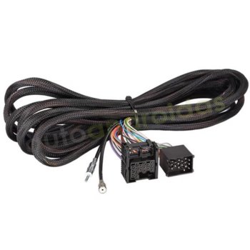

    Для андроида нужен специальный провод на сколько я знаю, до багажника.

    Нет нет все штатно. Без монитора система.

    Для андрюши он не нужен
    Для того и тянется штатный(на фото выше) провод в багажник.

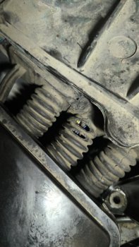

    Я сам мою иногда проемы но без фанатизма, пока не залил ничего! А тут е70 колупал недавно, чисто случайно провод решил убрать колхозный, открыл бокс под капотом с ДДЕ и опешил, болото подбирается к блоку, разьемы все зелёные! Мышка прогрызла дырочку и всё пошло внутрь
