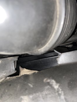

E53 Е53 М62 отломался кусочек от вентилятора
Тема в разделе "BMW X5", создана пользователем DULAT MUKANOV, 30 мар 2024.
Ничего страшного?

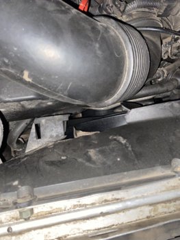

    Ничего страшного
    Температура 108-109 градусов

    Температура, в принципе, рабочая, посто может быть дисбаланс и вибрация, которая его и добьет. А это разве не кожух сломан?
  3. mad castro
    mad castro Абориген
    9 июн 2011
    3,528
    Это вроде кусок диффузора отломился,поломку вентилятора не видно
  4. kalter
    kalter Старожил
    14 сен 2010
    6,398
    Вентилятор просто так не ломается. Если конечно, по нему не ударили молотком, когда откручивали термомуфту. Убедиться, что работает вентилятор кондея и снять термомуфту до приобретения целого вентилятора.
