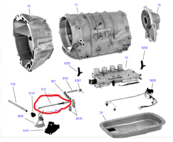

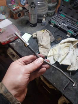

    Привет всем , нужна помощь, X5 E53 3.0 2001г коробка GM Вытащил рычаг блокировки трансмиссии при замене переключателя скоростей (был удар) и не могу вставить обратно, потом только в инструкции увидел что снимать его нельзя! как в итоге ставить инфы нет , как будто я один такой далёкий получился

    Тему закрою сам, разобрался, коробка не должна быть на парковке, защелка на парковке закрывает дырку куда ставится рычаг и не отщелкивается в этом и есть косяк если вы вытащили штырь, установку проводить на нейтральной передачи,(3й-зуб от парковки на детали 3842) вывесить одно колесо для проверки, установить рычаг (на 1 картинке) на 3842 и отжать есть доступ защелку 957 , засовывать не далеко , 2-3см, при фиксации будет характерный щелчок и колесо подвешенное будет блокироваться в обе стороны.
