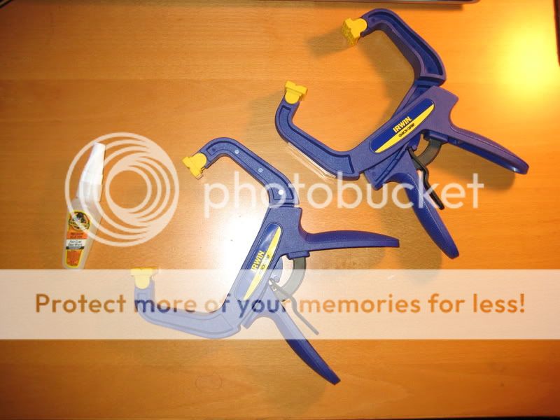

    На фанатиксе, в одном из рассказов я увидел фотку крутых зажимов:
    http://forum.e46fanatics.com/showthread.php?t=609222&highlight=door+seal+trim
    В Москве в наличии я такие не смог найти, но нашел подобные:
    Кстати на этом фото изображен клей (в красном тюбике) который нам нужен.
    Итак!
    берем отвисший уплотнитель, счищаем с него шкуркой старый клей:
    обезжириваем (обержириватель я купил в оби)
    и наносим клей. сразу на две поверхности, на уплатнитель и на верхнюю резинку,
    предварительно всё очистив от старого клея.
    Ждем 4-5 минут, пока подсохнет, и начинаем склеивать!
    Я приклеивал маленькими участками, и сразу надевал на это место щипцы.
    Каждый 5-7 минут щипцы я переставлял, на несколько см в сторону.
    Ждем 40-60 минут, в это время делаем (зашкуриваем) другую сторону)))
    в 15-30 я начал, в 20-00 я уехал домой с приклееными уплотнителями.
    Жду каменнтов.
    Кому надо место где купить клей - напишу. Торриториально Варшавка 170Г, где техцентр.
