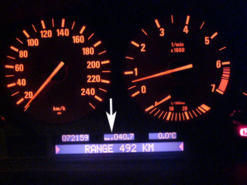

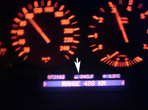

    На приборной панели появилась красная точка, потом исчезла :shock: Что это было?
    С точкой:
    Через какое-то время опять пропала:

    читал в ЗР,что эта точка указывает на не соответствие показаний пробега в блках которые его запоминают.

    Глюк... Если появится на постоянку - значит какой-то блок приказал долго жить... (если не меняли LCM или что-то ещё)

    Привет,красная точка загорается при несоответствии данных пробега в модулях EWS.LCM IKE.Если учесть ,что пробег пишется раз в 2 км то можно сказать,что прошел небольшой сбой в связи.Такое бывает.Если почитаешь панель хотя бы CARSOFT ом то он покажет типа тайм эррор что нибудь.
    Когда я меняю панели, у клиентов всегда такая загорается.

    Дважды наблюдал на двух машинах, обе E39. Первый раз при корректировке пробега, хотя показания откорректировали во всех блоках. Потухла сама через пару километров. Второй раз уже на своей при замене умершего блока LCM на б/у с другой машины. Сама уже не потухла, пришлось лезть в LCM, и менять показания пробега в нем и VIN на соответствующие моему авто.

    То же появилась эта точка после ремонта пикселей на приборке. Е-39, 2001 г. :hi:
