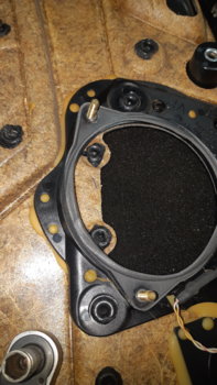

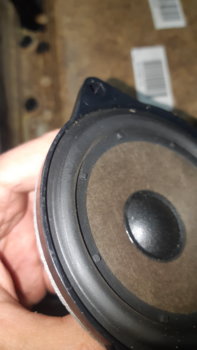

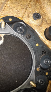

    Может кому то будет полезно, купил значит себе E83 2005 г.в. Hi-Fi но недолго радовался этому, хрипит СЧ в правой двери. Я заказл на разборке другой, на всякий случай брал б/у для проверки и как оказалось не зря. И так приехал динамик, снял я значит дверную карту, открутил динамик и вижу что какая то шляпа творится. 20211202_181853.jpg 20211202_182000.jpg 20211202_182004.jpg
    Подложка динамика толи сдвинулась толи была приклеена неправильно, в результате, подвес упирался в нее ина определенных частотах раздавался хрип. Протестировал эту теорию подключив дин без обшивки, убедившись в результате, подвинул как положено подложку и установил все на свои места. Вуаля все работает прекрасно. Так что если хрипит но не во всем диапазоне, предварительно стоит проверить.
