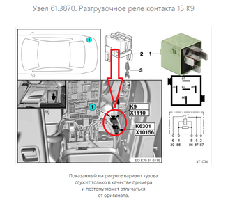

    Подскажите пожалуйста как это реле опознать в коробке?
  6. е777кх36rus
    е777кх36rus Завсегдатай
    12 дек 2010
    384
    Показал стрелкой на картинке. Попробуй начать с реле. Если не поможет, мерь давление в рампе. Может быть что сам насос при смерти.
    П.с - Кстати реле разборное. Можно попробовать его разобрать и почистить концы контактов.
