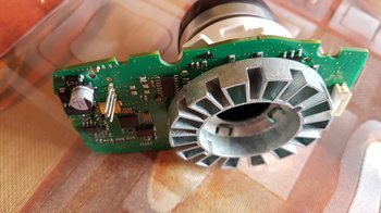

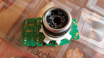

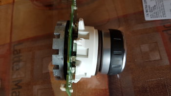

    Добрый день уважаемые форумчане, подскажите пожалуйста , может кто знает, как дальше разбирать? 20180820_142103.jpg 20180820_142113.jpg 20180820_142122.jpg

    А что не так, зачем разбираешь?

    шайбу нажимаешь, а входа нет(enter),крутится ,но когда нажимаешь ничего, а кроме шайбы в меню CIC никак не зайти?
    уровень масла не посмотреть, настройки не сделать.

    Надо внимательно присмотреться, там должны быть хитрые защелки.

    шлейф, внутри который, целый?
    Могу отдать такой, шлейф оборвал
    хотя, похоже, у тебя в нем проблема и есть
    у меня так же было

    Да дело в шлейфе, он оборван. И все-таки, как дальше разобрать, где эти хитрые защёлки, кто знает, подскажите пожалуйста. А шлейф отдельно можно заказать, на нём какой-то номер.
