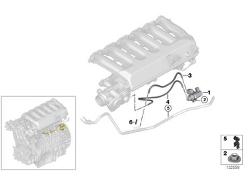

    подскажите как правильно подключить обратно клапан открытия EGR на картинке одно умельци говорят по другому . Дизель буст отключил , я отказался от его дерьмо прошивки .... хочу включить обратно .

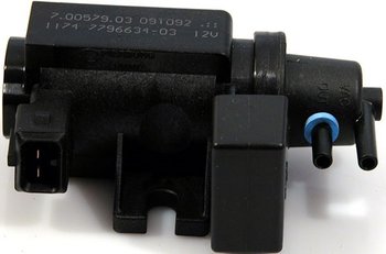

    Умельци говорят VAC на клапане это к вакуумной магестрали OUT соответственно на клапан EGR но по схеме все наоборот схема по вину и в тисе и везде именно такая ......
