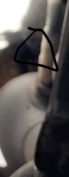

    Всем привет!
    Ребят нужна помощь, может у кого то это было)
    При езде пошёл дым из под капота, остановился, открыл, смотрю сизый дым пробивается из задней части двигателя, постоял посмотрел дым пропал, сел поехал, дыма больше пока не видел, имеются подтеки из под клапанной крышки, уровень масла в норме, такое ощущение произошло на высоких оборотах. Что может быть???? Машина 11года, 2,0 бенз. Пробег 71000

    Что за двигатель? Лошадей сколько?
    Если допустим 150, то это прокладка вакуумного насоса, замена насоса или может поможет ремкомплект.
  6. Евгений Кочетков
    23 май 2018
    8
    2,0 150
  7. Sergey
    Sergey Абориген
    8 авг 2011
    3,476
    Ну все! Диагноз поставлен.
    Вакуумный насос пропускает масло, которое капает на коллектор. Отсюда дым и иногда запах горелого масла (если не включена циркуляция).

    Был на диагностике, ребята сказали, прокладка клапанной крышки (подтекает, масло попадает на катализатор, отсюда и дым), и ещё кольца ванусов (прокладки), на сколько я понял. Ждём запчасти и меняем)

    Народ, та же фигня, идет дым из под колбы какой-то круглой внизу слева от двигателя.
  21. mk070219
    mk070219 Новичок
    10 апр 2021
    8
    Заменил мембрану, дым перестал, может кому пригодится
