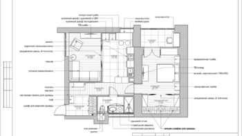

    клубни, нужна критика :party:
    Исходный материал - двушка для тещи, в шаговой доступности.
    Кирпичный дом академиков , превращённый ими же в полный шит.:facepalm:
    Но вариант был только этот.
    Двушка 57 метров, ремонт через неделю планирую начать с самого нуля.
    Полная замена всех коммуникаций, электрики.
    Стены под покраску , инженерная доска, плитка.
    Стиль лофт , чтобы парень потом мог без особого ремонта жить.

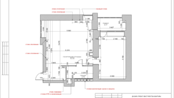

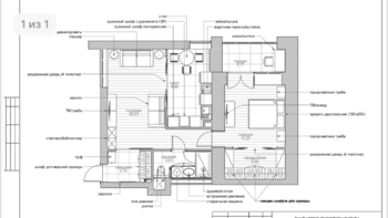

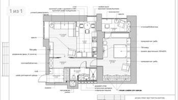

    Вот исходные обмеры и три ( было пять ) варианта планировки.
    42CBC8F0-BE83-4BF6-BC74-CF43DB539FA0.png 14A20197-8810-40E3-80AD-01B934281168.png C31646CE-7E6C-4CEC-9F70-2EF0ECB26B0D.png D7A31A9A-E6E7-4A72-A500-1C24F611CE99.png

    спальню однозначно с гардеробной - с такой планировкой самое оно, рациональных предложений по кухне не могу сказать, только то что ничего не понравилось. 1 планировка с мебелью ничего, но с расположением мебели на кухни я бы еще поигрался, там окна от пола высоко располагаются? высота потолка какая?
    нишу под шкаф в прихожей надо однозначно увеличивать (но это я думаю и так понятно), в проходном коридоре бы встроил книжный шкаф, напротив туалета)

    1. Спальню со шкафом -купе. Нафиг там гардеробная.))
    2. Ничего не понравилось по кухне, критика это хорошо. Взамен что?))
    3. Стандартные Окна, высота потолков 2.7
    4. Куда увеличивать нишу , вместо туалета? Зачем?
    5. В коридоре шкаф? :facepalm:
    Там есть шкаф )) слева при входе ))
    Следущий ...:party:

    При все уважении, люди иногда живут значительно дольше, чем от них ожидают их близкие и не очень). А по теме, "стиль лофт" не предполагает мелких клетушек. Я бы оставила как есть, не выделяя отдельного помещения под кухню.

    Не вместо туалета - сейчас эта ниша 542 мм - что для полноценного шкафа-купе/шкафа для верхней одежды мало, нужно чуть-чуть нарастить стенку, чтобы глубина шкафа была хотя бы 60 см.
    Имел ввиду книжный стеллаж в коридоре встроить в стенку напротив туалета.

    Это была двушка ..с кухней 7 м и ещё второй спальней, то есть коридор .:party:

    Стандартная ниша 60, чтобы вешать одежду , с другой стороны есть система на себя , два по 60 и полметра на ящики ещё остаётся .
    #8 TimAl, 28 мар 2019

    Я про спальню и все остальное, как на исходном рисунке номер 1)

    Исходный рисунок , это снесённые стены продавцом.
    Видеть из входной двери гостиную , мне не симпатизирует.

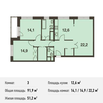

    Воспользуюсь темой?
    У меня дилемма: 3ка. оставить проход из коридора и в кухню, и в гостиную и разделить похожими раздвижными дверями или заделать проход в гостиную, сделать на его месте нормальную гардеробную (по-любому не помешает) и обойтись проходом через кухню (нужны ли в таком случае двери между кухней и гостиной, вопрос, раздвижные, наверное, не помешают)

  30. Tetwer
    Tetwer Старожил
    4 мар 2017
    5,684
    Гардеробную можно сделать уже, а дверь в кухню шире. Непонятно как это в реале будет. Не хочется ошибиться.
    Больше беспокоит проход, что пройти в гостиную можно будет только через кухню. С другой стороны почему бы и нет?
