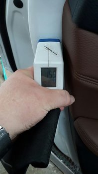

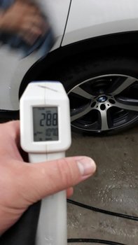

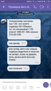

    По вайберу скидывает фото авто, документов а дальше я просто начинаю ахриневать…

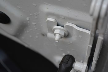

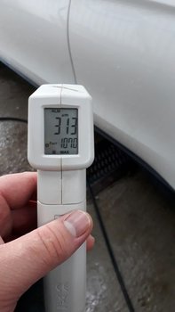

    Замер фото толщины ЛКП. Дикие цифры, до 320 микрон, тачка как будто вкруг вся покрашена, зазоры ровные, болты не выкручивались, заводской герметик.Ну понятно что перламутр дает немного утолщения но не настолько же ! Проверил человек свою машину, прибор исправный.Было дикое желание сказать, гуд бай, френдс. Но я решил не пороть горячку.

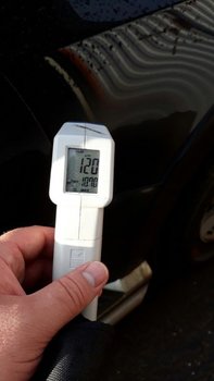

    Нашел телефон менеджера у дилера BMW в Самаре, тот сказал что такое возможно, бывает окраска в два слоя.Оке.Сажусь на машину и еду к местому дилеру в Тольятти.Прошу при мне промерять несколько машин,100-160 максимум.Мне крутят пальцем у виска, типа такого не бывает.Ничего не понимаю.Услышив мой разговор с менеджером, инженер по гарантии сказал что такое реально есть, попадались такие авто.На заводе когда какая то деталь царапается или еще что то с ней происходит, то сразу всю машину обливают повторно.
    Оке, решаюсь сгонять в Казаньи проверить и если что сразу купить.

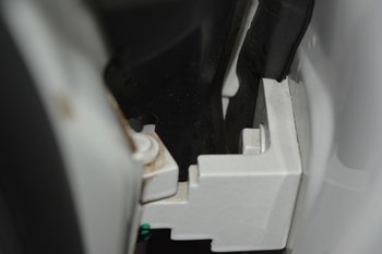

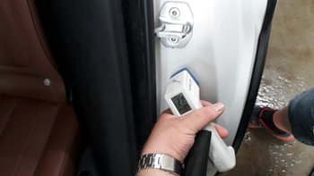

    Осмотр авто проводили у оф. дилера.По сервисной истории всё гуд, оке, приходит паренек с прибором и идем смотреть авто.Цифры такие же космические как и у осмотрщика, проверили всю кузовщину по зазорам, болты, под уплотнителями.Следов ремонта НЕТ !
    Рядом стоит новенький Х6 в таком же цвете.100-120 микрон.
    Парень с толщинометром сам не в понятках.Оке, идем в салон.Хотел проверить авто на подьемнике с проверкой и частичной разборкой авто.Через минут 15 менеджер берет опять прибор у паренька и мы идем уже по шоуруму тыкая его во все товарные авто.
    В общем из 12 авто действительно попались 3 машины с таким толстым слоем ЛКП.Это была топовая семерка и хапятый и еще какая то.Хапятый сбока калина, семерка чистая немка под 8 лямов.
    Менеджер вспоминает старую историю, что они лет 5 назад делали запрос в Германию и там подтвердили что допустимая окраска до 500 микрон и второй слой типа бывает.
    Все, договор подписываем, бабло в кассу и уехал.
    Через неделю нашел большой скол внутри проема задней двери от пряжки ремня безопасности.И точно, под сколом краски замечаю второй слой.
    Хорошо это или плохо? Думаю что хорошо, но ответ от представительства при продаже такого авто нужно будет иметь)

    Хорошо, допустим, что бывает второй слой, но тогда он должен быть одинаковый по всей машине, с допустимой разницей около 50 микрон.
    Может в этом салоне стоят машины с фуры какой после дтп, притер где нибудь пяток машин, покрасили прямо в салоне. Если элементы только царапались и их не снимали, то и зазоров не будет. Нужно внимательно мерить по проемам. Если есть на машине разница в микронах в двое + туда-сюда, то точно мутно.

    У меня f15 в таком же цвете 320 микрон по кругу, заводской окрас, так что все норм.

    Была такая же хрень на Лексусе 16 года, тоже два слоя! Проблема только в одном, сколы быстро образовываются от камней!

    Лексус лх570 толщина 300, смотрели весь под лупой и разном освещении, не может человек покрасить и чтоб пылинка не попала, болты не скручивали, наклейки все на месте родные, вины на каждой детали! Сам не верю, но вот так как то!

    у меня f16 новая, 200-220, американка, в салоне даже отказаться хотел после оплаты, но померил лонжероны и днище везде ровные слой идет, видимо на заводе так красят жирно, лонжероны и подкапотное пространство по 120 (в оригинале 60-70)
