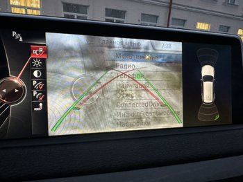

    Здравствуйте, купил недавно машину и заметил проблему в работе дисплея NBT. На вид проблемы с контрастом, иногда мирцает (очень редко), а самое неприятное, когда включаешь навигацию или камеру заднего вида, остается видно меню в черном контуре, фото прилагаю. Вопрос в том, что монитор под замену или проблема в кабеле? Спасибо за ответ.

    Моник прогоревший, как будто его никогда в жизни не отключали.

    Вроде бы когда тепло, так не проявляется. Больше на холоде. Так монитор под замену?

    Возьмите с разборки, подкиньте вместо этого и сразу будет понятно.

    Так все таки, как думаете монитору хана? Есть возможность купить за 80$ однако будет обидно, если не поможет(
