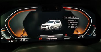

    всем привет, после зимовки высадился аккумулятор, прикуривали от бустера не помогали, машина на ходу глохла при активном нажатие на газ и после смены аккумулятора вылезли ошибки по шасси, сидениям и фарам, в чем может быть дело? м адаптивная профессиональная подвеска перестала регулироваться кнопками, просто машина всегда в мягком состоянии и не работает активные стабы и жесткость в зависимости от режима никак не меняется, по сидениям непонятно, все регулируется, но ошибка горит, по фарам тоже самое.
