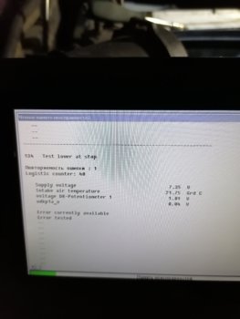

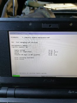

    Здравствуйте, случилась такая беда:
    Пол дня ездил, все хорошо, потом по стояла пару часов у дома и еле завёл. Холостые не держит, всю колбасит. Загнали в гараж, искра есть, давление топлива около 4 бар. Инпа показывала ошибки на МАВ, датчик распредвала (уже давно) и две новые (фото прилагаю) и ещё пишет что множественные пропуски зажигания без указания цилиндров.
    МАВ поменяли, ничего не изменилось, но ошибка ушла.
    Куда ещё копать, помогите.

    Дело вот в чём. Машина ездила подтраивала. Потом постояла. Завели троит стреляет дым валит. С правой стороны выхлопа почти нет. Правая сторона целинлров не реагирует если отсоиденить катушки. Искра есть. Ругался на датчик распредвала баг1. Заменили оба. И ругался на маф тоже заменили. Ошибка по маф ушла. Давление в рейке норм. Куда дальше капать не пойму.

    Так диагностика показывает только две ошибки (фото прилагал) и множественные пропуски зажигания
