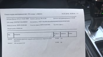

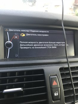

    Добрый день, дорогие форумчане! Суть проблемы такова, на днях при движении выскочила ошибка «двигатель неисправен, полная мощность двигателя больше недоступна». Все это проявляется, что логично, при ускорении автомобиля свыше 3000 оборотов. Е 71 3,5i N55 2010 года.
    Теперь догадки, неделю назад примерно я обращался к дилеру по отзывной кампании на замену переднего кардана, что в данной ситуации неважно, а также по замене резьбового соединения блока системы VANOS, после того как авто забрал было ощущение, что автомобиль стал как-то чутка медленее, но особого значения не придал. А сейчас как видно, авто стал ехать на уровне Kia Rio ‍♂️
    Сегодня был у дилера, провели диагностику и выявили ошибку 002C57 (регулировка давления наддува, достоверность: недостаточное давление). Хотелось бы выслушать мнение опытных и по-возможности найти решение данной проблемы.
