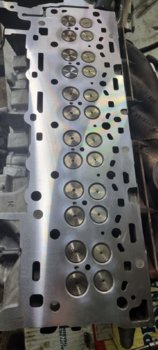

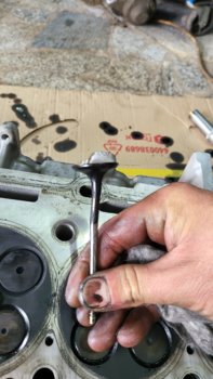

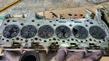

    Фото снятой ГБЦ до ремонта и сам гнутый клапа 5-го цилиндра

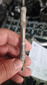

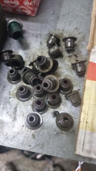

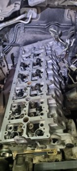

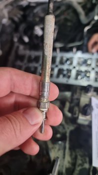

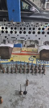

    А вот фото процесса проведенных работ и результат. Кстати при откручивании свечей 2 свечи вышли без резьбы. В итоге 2 свечи по замену (поставили новые Бош) и шаманили с нарезанием резьбы и втулками для закрутки этих свечей.

    Все клапана и гидрокомпенсаторы на тех же исходных своих местах.
    Ну при разборе ГБЦ гнутый клапан был на месте... сверху никаких повреждений, включая сухарь. Соответственно "поцелуй" с поршнем все таки погнул клапан, а не разломал что над ним... Напомню, что механики после сборки утверждают, что пока не дали газу - мотор работал идеально... Увы, сам не видел ( Потому сразу начали думать на насос... Гидрокомпенстаторы сказали, что полные... не пустые... Соответственно никакого шума постороннего не издают. Сейчас на слух механик слышит явный воздушный пропуск в 1 цилиндре (что опять же говорит о скорее всего о гнутом впускном клапане в 1 цилиндре).... Думаю, после проверки насоса на следующей неделе снова будут снимать ГБЦ, а там и будет воотчию видно что стало с клапанами на этот раз...
    Вполне возможно клапан в 5 цилидре встречался не один раз... Так как симптомы были ранее, как я описывал в самой теме, но потом проходили сами собой... Так сказать, вода камень точит... А тут по чуть-чуть аккуратно "целовались", "целовались", пока не доигрались... ИМХО чисто диванные рассуждения, не претендующие на экспертное мнение...

    Я всё же соледарен с Лехой, клапан так поршнем не гнёт на этих дизелях, даже допустив что гидрик с 5го на 1й поставили!

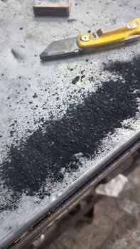

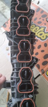

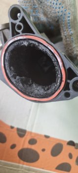

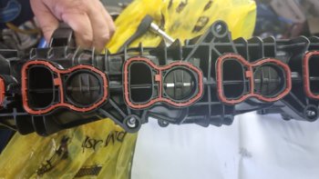

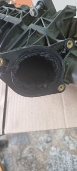

    Раз зашёл разговор про впуск, то приложу фото до и после мойки....
