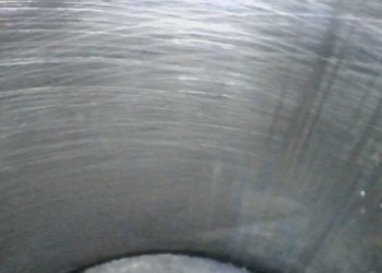

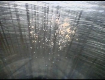

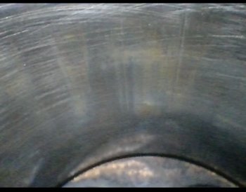

    Здравствуйте, стал недавно обладателем X5 e53 с мотором 4.6, проехал на нем тысяч 5, расхода масла не наблюдается, дыма соответственно тоже нет, хоть в отсечку крути машина не закурит. Вопрос следующий, сделана была эндоскопия, в 1 горшке обнаружен задир, насколько страшен данный прецидент? Мотор работает ровно, стуков и посторонних звуков нет.

    Раз расхода Масла нету, что странно… Не заморачивайтесь, ездите и получайте удовольствие…

    Пока масло не ест, ремонтировать не нужно.
