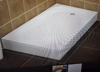

    Хочется сделать душевой поддон на по моим размерам, а так же внедрить его уже в готовую нишу.
    Из чего лучше сделать? И может кто-то сможет посоветовать компанию?
    Спасибо за советы.

    А плиткой выложить, мелкой мозаикой?

    Слышал что в многоквартирных домах с этого года запретили делать строительные поддоны

    многие ук давно запрещают

    Да нет, не запрещают. Правда они до стяжек проверяют и фиксируют в сухих зонах - звукоизоляцию и в мокрых - гидроизоляцию.

    Выложено плиткой две душевые зоны в квартире.. не слышал, чтоб так запрещали делать.. единственное неудобство - пришлось уровень душевой зоны поднимать - в перекрытие же слив не инсталируешь)))

    В этом и проблема ремонта в квартирах. Экономия на каждом сантиметре. Бесит ₽

    Две душевые выложены мозаикой, вполне устраивает

    Запретили :facepalm:. Трап в полу в душевой в многоквартирном доме запретили официально... года два уже, поддон подлатают (((

    Да ничего не делать, жить, как раньше. Это становится проблемой при приемке квартиры, после получения распоряжения от Жилинспекции на переустройство квартиры.

    Запрет на трапы в многоквартирном доме действует 7 лет, с 2012-го года. Тогда в разделе «Внутренний водопровод и канализация зданий» СНиП 2.04.01-85 появилась фраза: «В ванных и душевых комнатах жилых зданий трапы не устанавливаются». С юридической точки зрения, это можно трактовать двояко: и как «застройщик не обязан это делать» и как «это категорически нельзя делать вообще».

    Трактовать это как запрет, кмк, ошибочно. Я такой вывод делаю из присутствующих в формулировках везде, где предусмотрен запрет, слов "не допускается".
    Например, из тех же СНиПов:
    17.2. Участки канализационной сети следует прокладывать прямолинейно. Изменять направление прокладки канализационного трубопровода и присоединять приборы следует с помощью соединительных деталей.
    Примечание. Изменять уклон прокладки на участке отводного (горизонтального) трубопровода не допускается.
    17.3. Устройство отступов на канализационных стояках не допускается, если ниже отступов присоединены санитарные приборы.
    Хотя профессионалам виднее
