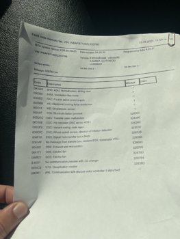

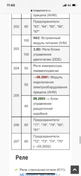

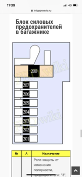

    Я тут ещё такой момент нашёл, предохранители в багажнике, я и не знал про них

  26. eacann1

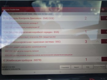

    Латвия
    Первая в июне сделана у официалов, вторая в конце августа
  27. eacann1
    eacann1 Новичок
    17 авг 2021
    20
    Латвия
    Ошибка на второй диагностике 51AD смущает, может блок EGS накрылся ? Или с проводами к нему что-то, надо копать в эту сторону

    Свердловская обл.
    С проводкой что-то не так , предохранитель на раздатку целый ?
  29. alvlad
    alvlad Старожил
    29 ноя 2011
    4,849
    судя по бумажке - кодировать и адаптировать датчик положения руля и смотреть, что вылезет.

    Латвия
    Да, вариант с проводкой по-моему мой, предохранители целые
