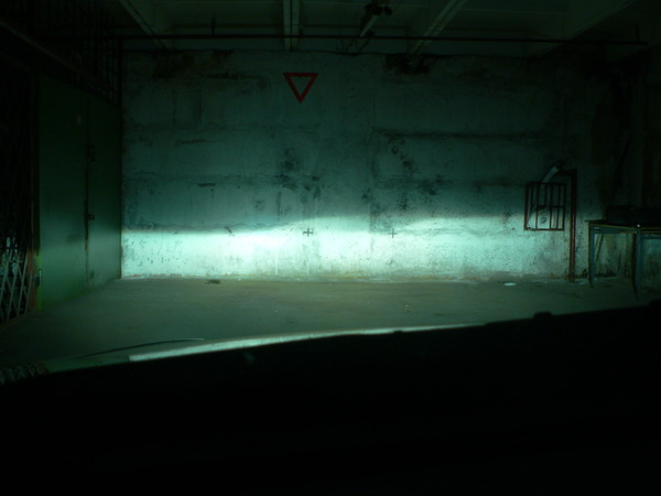

    Так же и световой пучек не ровный. Если подъехать к стене, то кроме характерной галочки еще какие то полоски...их так де на дороге видно, особенно на снегу!
    Варианты, предположения, опыт?

    По поводу полосок — у меня биксенон с самого начала светит так (фото из темы про LED):
    Недавно у ОД делали регулировку — светят также.

    У тебя штатный биксенон? У меня такая же СТГ, с левой стороны вообще непонятная граница, с завалом.

    Это чье-то фото с другой темы. Биксенон штатный. Если под завалом Вы имеете ввиду уровень светового потока — можно отрегулировать фары. Если яркость — поменять лампы. Недавно делал и то, и другое — появился ближний свет — дальним теперь практически не пользуюсь.

    Имею ввиду невнятную галку слева, у меня такая же. Справа линия норм. Вот примерно попытался изобразить:
    Яркостью доволен, только стг могла бы быть почетче. Лампы менять пока рано, когда буду менять поставлю что-нибудь получше Osram Xenarc.

    Ага, левая галка такая же. Одно время все хотелось их совместить :D Особенно когда увидел ровный порожек у F30.
