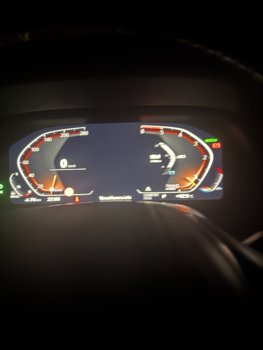

    Всем привте

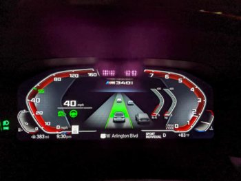

    Увидел, что многие за рубежом активируют себе опцию - Driving Assistance View, при наличии Driving Assistance Professional.
    Активирруется это простым кодированием через BimmerCode
    Я пытался активировать себе такой-же View, но БЕЗ DAP, а при наличии АСС.
    В пунктах iDrive опции добавились, я могу выбирать в приборной панели помимо карты и навигации и Driving Assistance VIew, + могу включать в целом это опцию
    НО! на самой приборной панели, к сожалению, вместо этого View - пустота. Кто-то уверяет, что это проблема прошивки Instrumental Cluster, кто-то уверяет, что надо активировать код DAP, хоть этой опции инет, кто-то уверяет, что при наличии ACC все равно ничего не заработает, и нужна строго настрого опция DAP.
    Скажите, кто-то сталкивался с такой проблемой?
