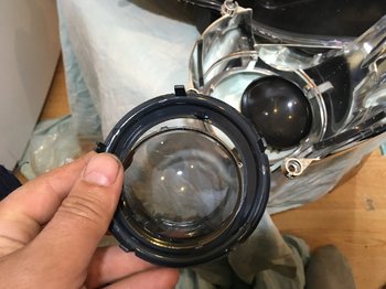

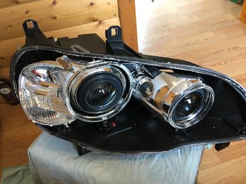

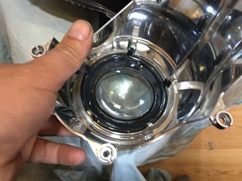

    может кому-то будет интересно доработка родных адаптивных фар. Машина Х5 4,0d 2010год АКПП 8НР-70Х
    Предисловие:

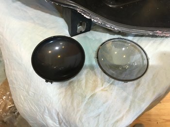

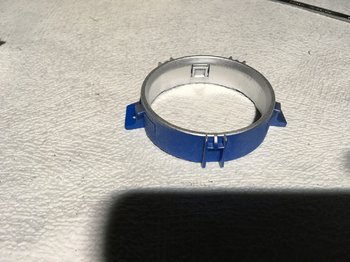

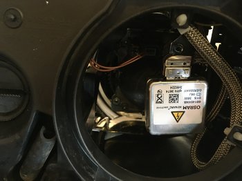

    После покупки пол года назад пятой по счету BMW, 330xd 2004 года (долго его искал) увиде что фары на нем светят, но не освещают дорогу - особенно мокрую. В итоге я на них заменил отражатели, лампы и стекла. И понял, что теперь оказывается не светят , т.е. не освещают дорогу на моем Х5 по сравнению со стареньким е46. Принято решение доработать фары на нем. Заранее заказал на ebay стекла, купил восстановленные отражатели BOSCH и светодиодные линзованные блоки 2,7 дюйма, чтоб попробовать воткнуть их вместо муляжных линз, которые ближе к центру.

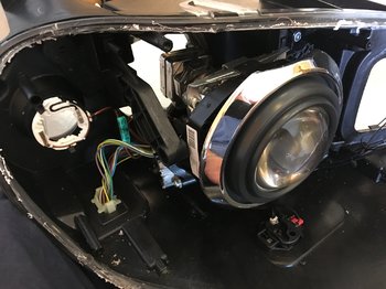

    Распилил, разобрал и стало ясно, что места там достаточнно(пустая колба отражателя и муляж линзы из двух половинок пластиковых тонированных стеклышек)
    . На двух компонентный клей Loktait вклеил туда светодиодные модули и припаялся к соответствующим проводам внутри корпуса фар(потребление 1,9 Ампера). Там есть посадочные места для них, с небольшой доработкой встают, как «родные».

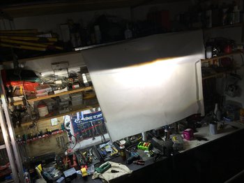

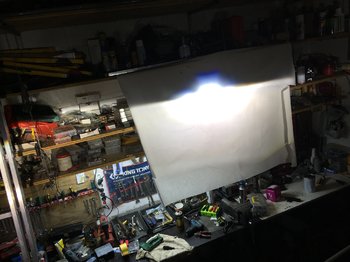

    Результат превзошел все ожидания: свет от светодиодных китайских линз ровнее, четче границы, и намного лучше освещают дорогу, чем свои родные. Из минусов: они светят чуть ниже основных адаптивных линз, они статичны.
    Но по сравнению с ними надо напрягаться, чтоб увидеть свет основных линз, кстати они также без изменений работают вверх- вниз и влево- вправо. Фотки загрузил, как смог - не обессудьте

    Пост интересный, но есть же соответствующая тема: https://www.bmwclub.ru/threads/komu-malo-sveta.796073/page-19
    Если бы ее почитали перед ремонтом, получили бы много полезной информации. Например, как установить bi-led модули вместо фальш линз и сделать их регулируемыми. Я так понял, вы их просто вклеили мертво, а как же точная регулировка после полной установки фар? Там даже открутить/закрутить болты крепления фар и после этого нужно делать регулировку.
    Какие светодиодные линзы установили?
    Вот ссылка на мой аналогичный ремонт фар: https://www.bmwclub.ru/threads/komu-malo-sveta.796073/page-19#post-35303171

    К сожалению не нашел я эту тему до этого, мне бы здорово помогло. А так пришлось изобретать велосипед. Светодиодные модули брал Galaxy G4 2,8 5000k за 3700 штука. Компактные с вентилятором и светят хорошо

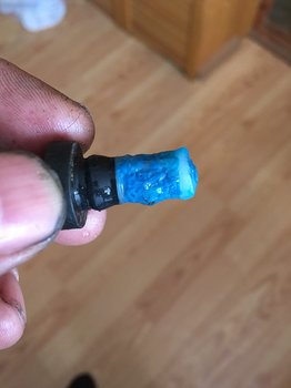

    Может кому сгодится про омывайку: всего один сезон проездил со 100 рублевой синей омывайкой со МКАДа- результат к началу сей осени потихоньку перестали брызгать вообще! Разобрал (на е70 знаете что надо подкрылок, порог, крыло снять чтоб добраться) купил новый насос и оказалось, что сетка на насосе забита синими «соплями» которые ни мылом, ни Фери, ни растворителем не смываются. Такая оказия!

    Семь сезонов лил не со МКАДАа, но в основном 100-рублевую омывайку (она лучше моет обычно) - полет нормальный. Это не повезло просто. И что, физически не удаляется?

    Удаляется. Но для этого надо добраться до него...
