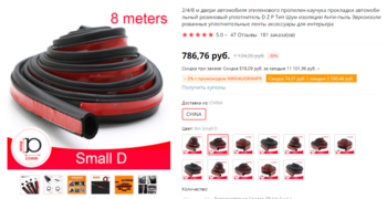

    Варианта два, на переднюю дверь по кромке D-профиль. Большой или маленький?
    или на кромку задней двери S-образный профиль. Полочка там достаточно широкая. Хуже тем, что видно колхозную резину, особенно на светлом кузове.

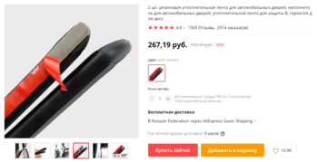

    Еще один вариант на переднюю кромку задней двери
    https://aliexpress.ru/item/32914721...MaC9RbspnTQAMaAoWGEALw_wcB&sku_id=66040000659

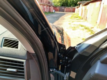

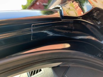

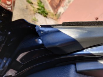

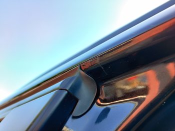

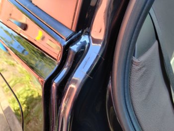

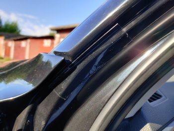

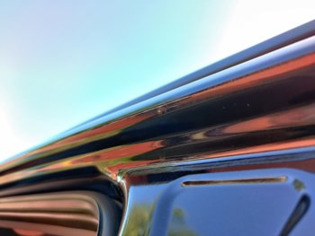

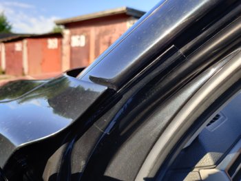

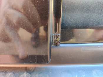

    Сфотографировал больные места. Все эти места проклеил прозрачной клейкой лентой.
    1 - центральная стойка сверху.
    2 - задняя стойка возле форточки.
    3 - задняя дверь под линией остекления.
    4 - задняя дверь кромка спереди. Здесь, видимо, со старыми уплотнителями передняя дверь иногда ударялась об заднюю. Эти места пришлось подкрасить, а потом лентой заклеить.
    Особо обращаю внимание на передние стойки возле крыльев. Уплотнительные резинки изнашиваются и собирают грязь. Менять их на новые - практически разорение.
    5÷7 - вот только что переклеил прозрачную ленту (первый раз неудачно наклеил, т.к. надо было длиннее и ближе к крылу, а сегодня руки дошли переделать), закрыл один раз дверь и на ней уже вот такие следы.
    8, 9 - тоже переклеил, с водительской стороны закрыл пару раз дверь и тоже видно следы, а на 9 фото протёр от грязи.
    brainstorm и 7ambrion нравится это.
