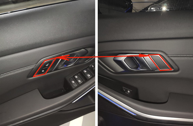

    Всем привет!
    На 5ке например есть кнопка открытия/закрытия авто со стороны переднего пассажира.
    Очень удобная кнопка? которой не хватает в 3ке
    Заглушка есть, но кнопки нет
    Подскажите, если купить кнопку для заглушки, что еще понадобится для установки? и возможно ли это будет сделать?

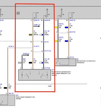

    Купишь кнопку, притащишь провода, подключишь по праворукой схеме и будет тебе Щастье... Даже не по праворукой, а для USA, для них предусмотрен выключатель ЦЗ для пассажира. И каждому пассажиру по инструкции:D:D:D Пассажиру ведь на букву "Ю" есть у тебя там кнопка или нет...

    Тянутся далеко и не очень удобно

    На 5ке кнопка есть, на 3шке нет
    Связи? Кнопка очень удобная, когда не нужно глушить машину и просто закрыть для безопасности. Чтобы пассажиру не тянутся через весь салон.
    Если в БМВ сделали такую кнопку на 5ке например, явно там не просто так ее разместили

    Ну так в чем проблема? Покупаешь кнопку, протягиваешь 2 проводка до BDC и вуаля.

    2 проводка до BDC
    Вроде это то что нужно?
    + https://www.newtis.info/tisv2/a/ru/g20-m340i-xdrive-lim/1Vnd9Tf79W Сама кнопка
    + https://www.newtis.info/tisv2/a/ru/g20-m340i-xdrive-lim/1VndgVpglY Вроде как куда вести сами провода

    Понять бы номера, чтобы заказать. А там уже найти сервис где все это подключат

    61 31 6 820 926 - кнопка.
    проводка - по месту
    bmwfan8 нравится это.
