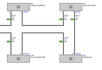

    Похоже я начинаю путаться в своих возможностях и желаниях;
    Думал сделать по такой схеме подключение
    Судя по схеме так можно сделать
    Но, как обжатие проводов, еще и оптических - сложная для меня задача. вся надежда на алиэкспресс. но там нужно ждать доставку. а у меня туго с нервами и ожиданием.
