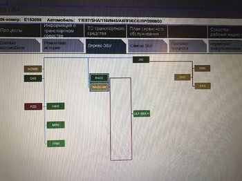

    В базе барабан едишен с бизнесом ресталинг (7/2008).
    Установлено проф ГУ, Ulf2Hi, микрофон, антенна ВТ, оптика, руль с кнопками и круиз до кучи.
    Все подружил (круиз, кнопки на руле, USB), кроме ВТ - ни как не активируется - пробовал разные опции - толку ноль.
    Может кто подскажет что нужно проверить и прописать?
    ЗЫ с круизом под вопросом работает ли, но ошибки пропали, а на приборке ни чего не появляется(((

    S644 добавляй в FA и кодируй, все будет работать.

    Сегодня попробовал - ошибка на потолочную панель, которой нет - ульф не кодируется через дкан- айком ещё в пути...

    А ошибки по RAD 2GW о чем говорят ? До начала операции с дооснащением ошибка по FZD была ?

    FZD блок появляется только после 644, до кодирования ошибок нет вообще ни где.
