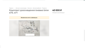

    Год назад лопнула задняя пружина, обломился нижний виток. Купил турецкие standart springs. После установки зад реально стал ниже на пару сантиметров, что сильно не нравилось. Смотря на цену новых оригинальных пружин решил дооснастить пневмой. На Авито купил полный комплект дооснащения пневмой - компрессор, ЭБУ, проводка, трубки с крепежом, баллоны (баллоны купил новые). На сегодняшний день пневма установлена, все работает. Установка не сложная, кому интересно - расскажу все нюансы.

    40 т.р. комплект + 7 т.р. новые баллоны + 1 т.р. крепления трубок

    пневма.png Никак она не управляется. Задача одноосной системы регулировки дорожного просвета состоит в поддержании заданной высоты дорожного просвета автомобиля независимо от степени нагрузки на заднюю ось - из tis.

    Кодированием можно менять высоту, добиваясь штатной высоты , либо подстраиваясь под фактические (уставшие или специально заниженные) передние пружины.
    Дальше система сама следит за уровнем при помощи электро компрессора и датчика.
