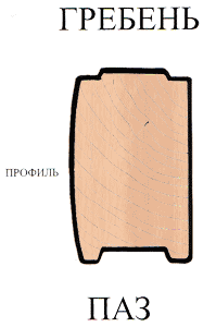

    поставить дом с профилированного бруса. в этом году коробку. кровлю и кой какие коммуникации.
    в след. году отделка, окна, двери. сантехника...
    если хочешь симпатичный и качественный то выйдет немногим дороже но траты будут растянуты более чем на год
