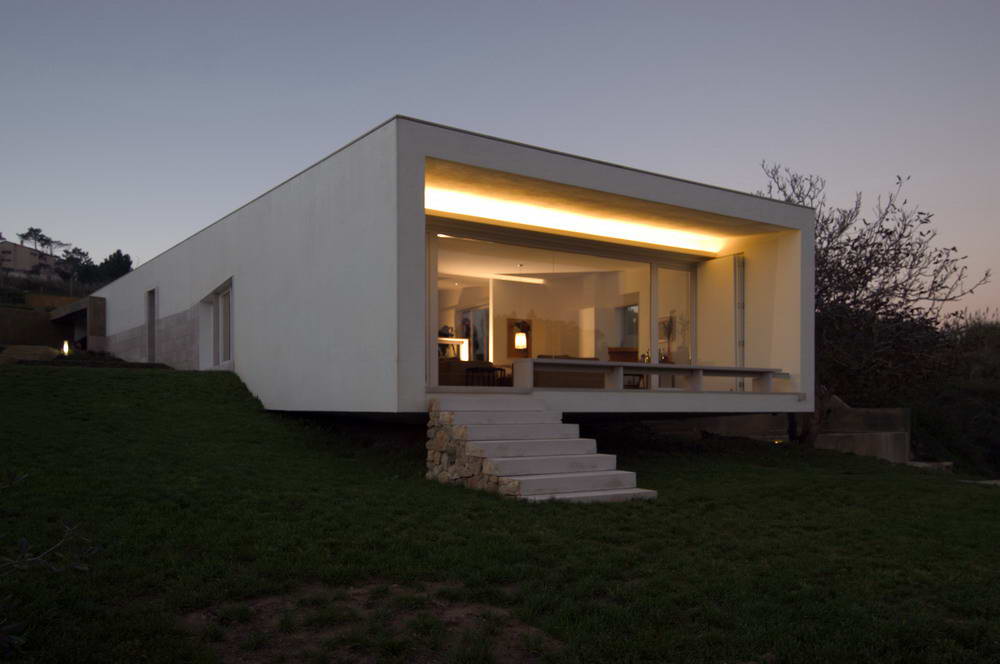

    Исходные данные :
    Участок на первой линии залива реки Волги на пологом склоне шириной 14 метров и длиной около 40 метров.Перепад высот по участку от уровня дороги подходящей к участку до уровня воды в реке в половодье- около 5-7 метров. В половодье вода спокойно доходит до границ участка.
    Ориентирован весь участок на солнечную сторону с восхода солнца до 3-4 часов дня.
    Желаемое- дом гостевого типа (две небольшие спальни и столовая-зал+ с/у )заглубленный по одной длинной стороне и одной короткой полностью (вдоль нее в планах будет размещаться лестница) с обеспечением заезда трех авто на крышу дома.
    Материал строительства- монолитный железобетон с шагом колонн 6-8 метров.Габариты 12х8.
    Выглядеть в планах будет как то средне между этими вариантами:
    Фото смежного участка с аналогичным рельефом :
    Вопрос: с какими объективными минусами при строительстве и проживании придется столкнуться, интересно в первую очередь:

    как видите на своём приведенном фото, дом стоит на горном склоне
    а не на береговом склоне, как ваш участок ....
    и поэтому такое решение не подойдет вам по объективным причинам
    на Дону казаки всегда поднимали дом над землей

    Сосед справа от смежного участка (который на фото) построил более чем монументальное сооружение(дом с зеленой крышей):подпорная стена в надземной части фундамента со стороны реки метров 6-7 высотой.
    С канализацией напортачили ему.
    Сосед слева построил трехметровую подпорную стену и на расстоянии пары метров от нее трехэтажный дом (но отсыпал много под фундамент).Красная крыша на фото.
    Участки до воды, которые вы видите на фото ландшафта находятся в частной собственности,участок который рассматриваю ИЖС.
    Грунтовые воды относительно близко.Но думаю дренажом можно решить вполне.
    Каждый должен заниматься своим делом. Коллеги построят то, что попрошу. Главное понять - что надо строить , а что нет.

    Имхо, если по свайному полю, то и гидроизоляции минимум, только низ плиты.
    Утепление по плоской кровле стандартное-200мм плитного утеплителя, стяжка, паро-гидроизоляция, покрытие.
    Стены- зависит от теплопроводности используемых материалов. Посчитать несложно.
    Пол-как кровлю.
    Канашка- ступенчатый септик, склон позволяет. Илососу можно подъехать?
    Солнце- при плоской кровле нагревает верхний этаж, х.з., 200 мм утеплителя хватит- нет?

    1.Пока рассматриваю вариант сваи+плита (поскольку склон)
    Материал всего здания - Бетон М350-М500 на гранитном щебне.
    2.Утепление по кровле - ПСБС 50 (поскольку авто на крыше ставить планирую), но мне кажется это не самый лучший вариант (лучше наверное изнутри потолок и полностью заглубленную длинную часть стены утеплить, возможно даже отлить ее изнутри из пенобетона минимальной плотности)
    3. Стену заглубленную+кровля- сделать приличную гидроизоляцию(как на паркингах подземных)
    4.Фасад на залив-ТП-50300.
    5.Про пол не понял.
    6.Про септики - самое сложное для меня, вообще ничего не знаю, можно ссылку? Илосос на каком перепаде высот и удалении от септика работать может?
    7. Верхнего этажа не будет- в плане пока одноэтажны заглубленный монолитный параллелепипед.
    Как разберусь с плюсами и минусами, начну прикидывать планировку внутреннюю.

    Чтобы построить заходящие в грунт стены, все равно надо от грунта отступить, а потом обратная засыпка пазух. Эти стены надо гидроизолировать оч.хор. А также продумать отвод воды, стекающей со склона. Про пол- тот же пирог слоеный.
    Илососу все равно, у него свой насос качает. Главное, чтобы подъехать смог.
    Планировка- самая приятная часть проекта.
    В целом проект интересен и имеет право на реализацию.
    Ждем фотоотчетов

    оптимально найти B30 W12 минимум
    500 точно не нужен, для воды важно дубль вэ

    Единственный совет- серьезно заняться гео-изысканиями и на их основе поручить специалистам спроектировать конструкцию.
    Дом при подобном заглублении будет выполнять функцию подпорной стены, поэтому конструкцию нужно рассматривать именно с этой точки зрения, и строить не "засыпанный землей дом", а сторить "подпорную стену, к которой пристроен дом". По опыту- подобные конструкции достаточно объемны и требуют большого количества бетона. Думаю, что если сравнить дом на сваях "над склоном" и дом, "встроенный в склон" расход бетона будет порядка на два отличаться.
    В принципе всё решаемо, если нет каких-нибудь оползневых грунтов, но вы себе конкретно осложняете жизнь, в первую очередь тем, что это нетрадиционное решение, и Вам нужны специалисты высокого уровня для его реализации. Понимания среди местных строителей и проектировщиков вы можете не найти.
