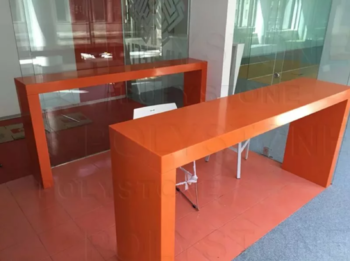

    Появились мысли добавить барную стойку в зоне кухни.
    П-образную, примерно как на фото (не оранжевую естественно).
    Из искусственного камня или кварцевого агломерата.
    Вопросы:
    - какой длины лучше делать стойку при ширине 60 и высоте 90? На плане сейчас нарисовал 180, но не много ли?
    - со стороны дивана (его высота 68) будет видна "дырка" - это норм с точки зрения дизайна или лучше со стороны дивана закрыть мебельным щитом под цвет кухни например?
    - что у такой конструкции будет с устойчивостью? нужно ли крепить к полу?
    Жду советов и комментариев

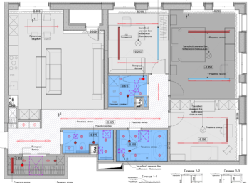

    Приложил планировку без барной и с ней. Линией отделяется тип пола (плитка и дерево).

    Не совсем ясны размеры кухни, а выдвинутые стулья будут мешать хозяйке ходить у пьющих за спиной.

    Тоже сначала искал глазами размеры кухни-гостиной, но с мыслями о том, что хозяйка будет мешать пьющим.

    Барная стойка не для пьянок, а для перекуса напротив ТВ + дополнительная рабочая поверхность кухни. Размеры сейчас выложу.

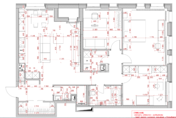

  5. AntonP
    AntonP Абориген
    10 сен 2008
    2,547
    Вот размеры (вариант без барной). В варианте с барной от кухни до стойки 1м.

    Совсем мало места, я бы точно не ставил, жене 300% будет неудобно.
    У меня жена когда делала планировки и помещений, и расстановку мебели, в спорных моментах просто в натуральную величину рисовала мелом на полу, ходила и прикидыавла что будет мешать а что не будет.
    А тут всего 1,4 в чистоте, без стойки и без стула.
    Рулетку в руки и мерить, если супруга согласиться на стойку, то от нее в письменном виде согласие, в рамочку, и слева от телевизора, чтобы можно было всегда указательным пальцем туда.
    Решать вам.

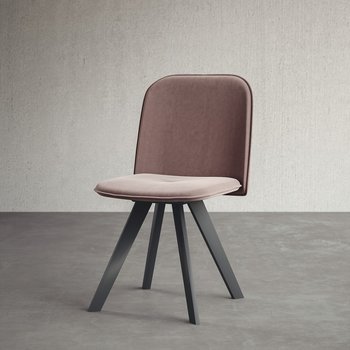

    А может вы и стулья вот такие знаете?
    Я пока не считал.
    Natisa MOLLY-K
      75.5 КБ
      29

    5 метровая кухня, не считая холодильника, спорный варик для такой гостиной такого размера
    можно было бы ее сократить со стороны стола, и кухня юы смотрелась не такой огромной (с каждой стороны оставить по 1 пеналу) и место для столовой бы организовалось нормальное, не куцее
    А вот с барной стойкой, я бы сделал, дело даже не в том, что удобно посидеть футбол посмотреть и чето подхавывать, а именно в плане разделения помещений, ибо сейчас диван стоит условно на кухне, так не должно быть имхо. Ширины 40 стойки бы вполне хватило

    Там очень много нюансов, например, "левый" пенал это зашитый стояк, а не место хранения, его убрать нельзя. Для расширения зоны столовой нужно минимум 120см от кухни убрать = рабочей поверхности совсем не останется. На данный проект было потрачено очень много времени, денег и сил, да, он с недостатками, но, в целом, нас устраивает. Гостиная и кухня зонируются полом, диван стоит на дереве, те в зоне гостиной ))
