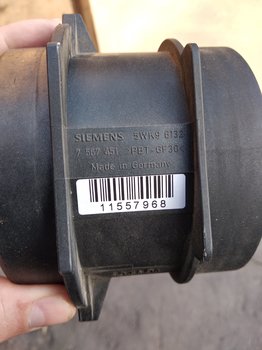

    Всем привет. Е53 м54 америкос 3л. Пробег 260 т. Прошу совета. Решился я на покупку нового дмрв. Выбирал на zzap, по срокам и цене выбрал конторку и заказал. Номер 13627567451 купил за 12000 руб. Даже удивился что так дешево, ведь они меньше 15 не стоили. Когда забирал стал задавать вопросы, кто производитель, откуда такие цены, в общем контора подозрительная. Якобы поставки напрямую из Германии, производитель БМВ и все дела. IMG_20191023_142305.jpg

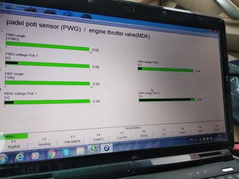

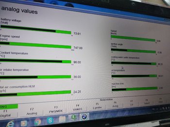

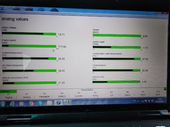

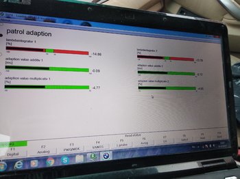

    Снял инпой показания.
    Также херня. Что может ище влиять на большое потребление воздуха?

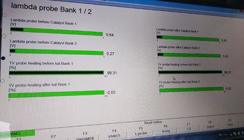

    Клапан хх?почему тогда на других дмрв ошибки нет, а на Сименс есть и она механическая? Дроссель? Лямбды?
    Кто то может подсказать? Может зря на дмрв грешу, пора лямбды менять?:shock:

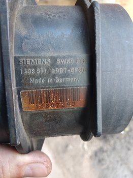

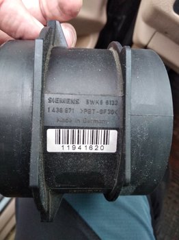

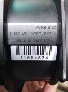

    А что идёт в оригинале? Сименс? Бош? Вдо уже аналог. Здесь запилен только логотип. Номера Сименса IMG_20191025_130857.jpg IMG_20191025_135948.jpg

    А что означают цифры ниже логотипа? в частности 7 567 451 на запиленном ДМРВ и 1 436 671 на Сименс?

    По-моему, все это выглядит как излишняя нагрузка на двигатель. Ему тяжело, по этому кхх открывается сильней, а уже на это количество воздуха льется много топлива, судя по времени впрыска. Чтобы удержать обороты на месте смесь поджигается поздее, по этому не успевает сгореть, и лямбды видят малое количество кислорода, отсюда отрицательные интеграторы.
